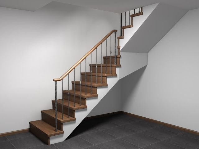

У лестницы, показанной на фото, поворотная площадка была использована в том числе и для того, чтобы набор высоты на повороте был осуществлен с комфортной высотой прохода. Использование забежных (поворотных ступеней) в данной архитектурной ситуации было бы невозможным из-за «раннего» набора высоты.
